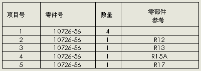

零部件属性对话框中,您可以针对装配体零部件的每个实例,为零部件参考指派一个不同的值。
例如,您可以使用零部件参考为电力电缆或印刷电路板装配体存储参考指示符。如果同一零部件的不同实例有不同的零部件参考值,您可以在材料明细表中以单独行项的形式显示实例。在工程图中,您还可以将零部件参考的值链接至零件序号文字。
在装配体中,右键单击一个零部件并单击零部件属性 ,然后设定一个零部件参考值。在 FeatureManager 设计树中,该值将显示在零部件名称字符串末尾的括号 { } 中。
在 SolidWorks Routing 中,您可以在导入 P&ID 文档时自动指派值。
在装配体或工程图中,当在材料明细表中插入列时,请将列类型选为零部件参考
在工程图中插入零件序号时,请将零件序号文字选为零部件参考
要将零件序号链接至零部件参考值,工程图中必须包含有零部件参考列的材料明细表。
