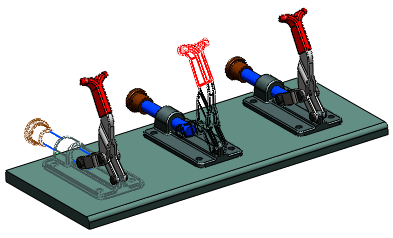

现在,可以在编辑装配体时指定要在装配体中使用哪种零部件显示状态。
默认情况下,零部件(零件或子装配体)的每个实例将显示为上次保存零部件时的显示状态。您可以覆盖每个零部件实例的默认值,而不必更改实例的配置。您也可以为每个实例使用不同的显示状态。覆盖值将以父装配体的显示状态存储。
现在,您可以将显示状态指派给零件。请参阅 零件的显示状态
要为零部件指定其它显示状态,请执行以下操作之一:
  • 在显示窗格中,右键单击高亮显示的零部件并单击零部件显示状态 > display_state_name
  • 零部件属性对话框的参考显示状态下,从装配体中目前显示的显示状态列表中进行选择。
