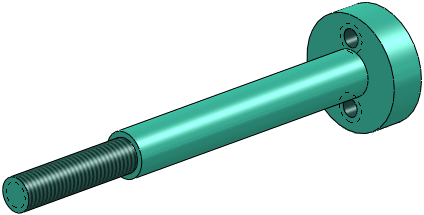

您可以在装饰螺纹线 PropertyManager 中使用国际标准尺寸定义装饰螺纹线。选择要使用装饰螺纹线的边线后,您即可选择尺寸的标准和大小。另外,螺纹标注还可以自动生成。系统会根据 calloutformat.txt 文件中的相应文字来填充标注。
