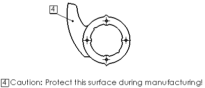

您可以对注释部分应用边界。插入或编辑注释时,您可以选择注释的任何部分并在注释 PropertyManager 中选择一个边界。
此外,还支持三种新的边界:方形、方中带圆及检阅。
