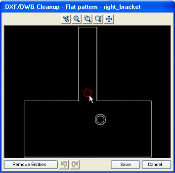

  3. 选择要输出的实体并单击
    DXF/DWG 清理预览窗口随即出现。
  4. 要移除实体,请选中它们并单击移除实体
  5. 如需进行修改,请取消预览并返回 PropertyManager。
