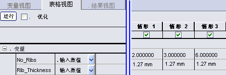

通过此模块,您可以在无需执行优化的情况下评估某些情形并查看其结果。使用变量视图后选项卡,程序会自动根据所定义离散变量的所有可能组合来定义各种情形。而表格视图标签则仅在运行算例前需要手动指定每种情形或清除某些情形时使用。
请定义以下项目来设置估算设计算例:
