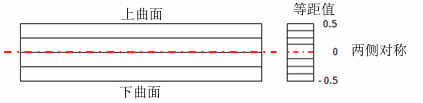

指定比率
按照等距值定义的部分确定层叠的位置,该等距值为从中曲面到参考曲面所测量的总厚度的一小部分。下图所示为正负等距值的平均值。
