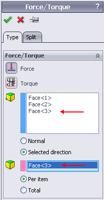

  • 现在,您可以在 PropertyManager 中的两个不同选择区中选择同一实体。例如,在为一组面应用力时,您可以将这组面中的一个面选作参考几何体。
