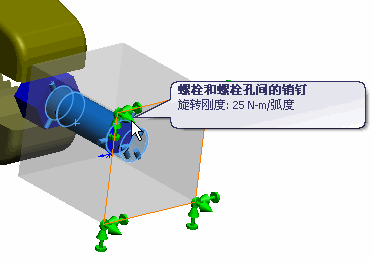

  • Simulation 算例树特征的名称现在说明性更强,提供了较多的信息,例如力值和螺栓类型等。
  • 您将光标移动到树中的特征上或图形区域中特征的符号上时,Simulation 会显示该特征的详细信息。
