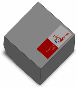

现在,可以在 eDrawings 中看到应用到 SolidWorks 模型的 PhotoWorks 贴图。eDrawings 既可显示 SolidWorks 零件和装配体中的贴图,还可显示由 SolidWorks 保存的 eDrawings 文件中的贴图。在模型保存为 eDrawings 文件后,其贴图必定为可见状态。
通过单击文件 > 出版 eDrawings 文件 ( 位于保存弹出工具栏),可以在 SolidWorks 中应用 PhotoWorks 贴图,并出版零件、装配体或工程图。模型在 eDrawings 中显示时会同时显示贴图。
