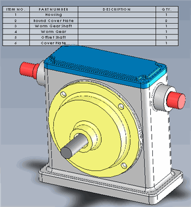

增强的材料明细表支持
在 eDrawings 中,对零件和装配体的材料明细表 (BOM) 的支持得到了增强。可以选择单个行来高亮显示、隐藏或显示相应的零部件,也可以将这些行设定为透明。在早期版本中,您可以查看 SolidWorks 装配体中生成的材料明细表。而现在,您则可以隐藏、显示和重新定位材料明细表。
eDrawings 在原本 SolidWorks 文档中以及由 SolidWorks 保存的 eDrawings 文件中显示材料明细表。在 SolidWorks 中,将包含材料明细表的零件或装配体出版到 eDrawings 就如同您将 SolidWorks 设计出版到 eDrawings 一样,单击文件 > 出版 eDrawings 文件( 位于保存弹出工具栏)即可。
在 SolidWorks 中,您可以明确地将包含材料明细表的设计另存为 eDrawings 文件。在 SolidWorks 中单击文件 > 另存为,然后保存为 eDrawings 格式的文件 .eprt.easm。单击选项,然后在输出选项对话框中,选择将表格特征保存到 eDrawings 文件
eDrawings 之前已支持工程图中的材料明细表,而这一功能目前仍然相同。
请参阅 SolidWorks eDrawings 帮助材料明细表
