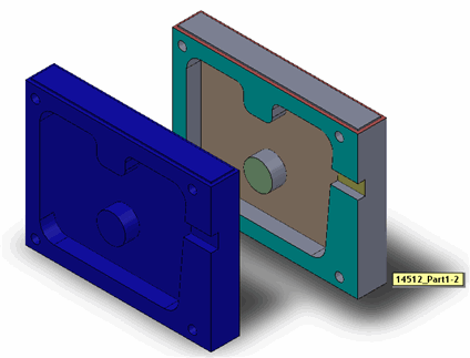

eDrawings 现在支持将显示状态指派给配置,如同在 SolidWorks 中一样。您可以选择将显示状态连接到配置,也可以选择将显示状态独立于配置。
在 SolidWorks 中,通过单击文件 > 出版 eDrawings 文件( 位于保存弹出工具栏),可生成配置并出版包含该配置的零件或装配体。在配置保存到 eDrawings 文件对话框中,选择要保存到 eDrawings 文件中的配置。
在 eDrawings 中,要将显示状态连接到配置,请打开配置标签,然后选择将显示状态连接到配置。清除选择将显示状态连接到配置可将显示状态切换为独立于配置的状态。
