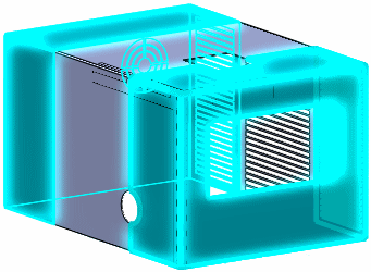

  4. 选择如图所示的两个实体并单击

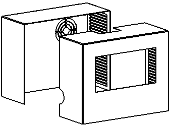

    Multibody.slddrw 随即打开,工程图视图中显示了所选的两个实体。
