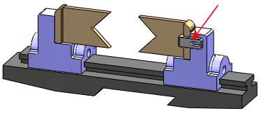

  1. 在 FeatureManager(特徵) 管理員中,用右鍵按一下夾鉗,然後按一下恢復抑制
    夾鉗出現在模型中。

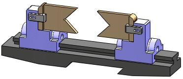

  7. 按一下
    夾鉗的另一副本將加入組合件。
