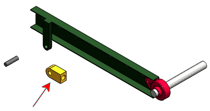

  4. 要插入之零件/組合件下,按一下瀏覽,開啟 rod_clevis.sldprt,然後按一下以將其放到圖面中。
    軟體會警告您,將零組件設為虛擬會斷開到外部檔案的連結。
  5. 按一下確定
    該零件會作為虛擬零組件加入到組合件中,名稱為 [Copy of rod_clevis^conveyor]
