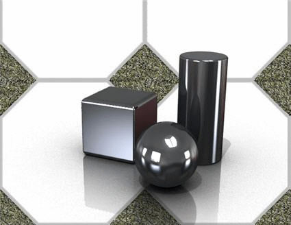

イメージのタイル表示(Tiled Image): イメージをタイル表示します。

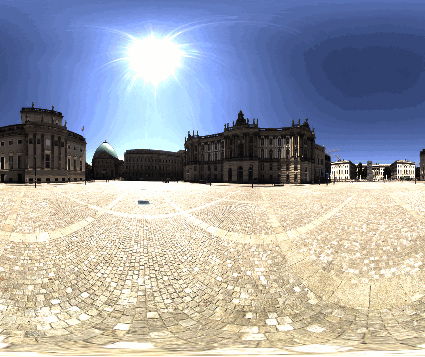

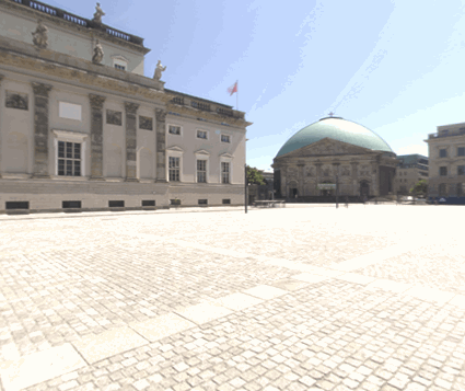

球形イメージ(Spherical Image): 曲面イメージを作成します。
 球形イメージを表示するには、シーンエディター(Scene Editor)で、部屋(Room)タブを選択し、名前(Name)のすべてのインスタンスの表示設定(Visible)を選択解除します。
6つの投影面を使用し反射を作成する立方体イメージ(Cubic Image)を選択することもできます。

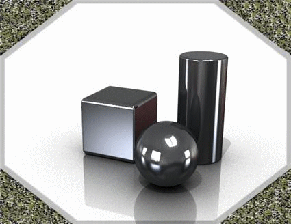

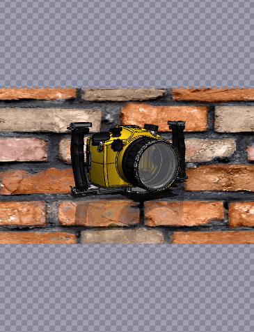

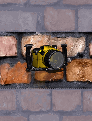

  • 背景イメージをカメラの視野にフィット(Fit background image to camera field of view): スケール化されたイメージやイメージのタイル表示のみが使用されます。 背景イメージをスケールし、背景の表示フィールドにフィットします。 選択解除すると、背景イメージをグラフィックス領域にフィットします。
背景イメージを視野にフィット(Fit background image to field of view):
