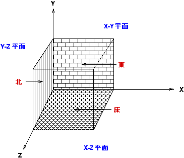

シーンはモデルの平面と整列します。 モデルを回転すると、シーンも回転します。 モデル X-Y 平面(Model X-Y Plane)、モデル X-Z 平面(Model X-Z Plane)及びモデル Y-Z 平面(Model Y-Z Plane)の違いについては下記の図を参照してください。
