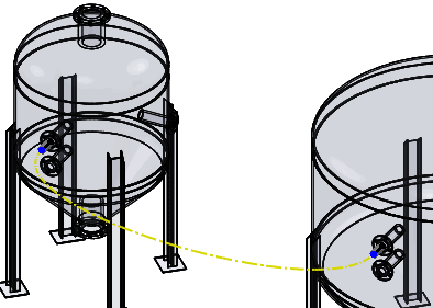

在通过从 Solution Partner 之类的程序导入的 P&ID 数据创建管间零部件后,您可以将其插入管道线路。SolidWorks 可识别所需的零部件,例如文档中未定义的三通管和变径管,让您从列表中选择。
显示步路引导线,而不必先放置三通管以及阀门和变径管之类的管间配件。您可以根据需要将这些引导线转换为线路。
