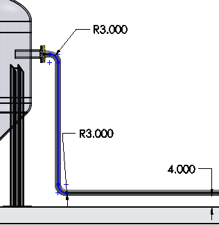

您可以使用一段管道或平面作为参考,在与曲面指定距离的位置创建线路。只要未指定中心线,此距离即从管道的外表面算起。
确定此距离的方法有两种:
  • 使用智能尺寸工具定义偏移距离。
  • 选择您要偏离的线路段,然后按住 Ctrl 并选择参考对象。在 PropertyManager 中选择沿此步路,然后在修改对话框中输入此距离。
