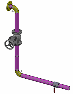

在 FeatureManager 中右键单击管道装配体,然后选择孤立
隔离对话框中做出选择。例如,您选择了仅限线路,则线路将被隔离。如果您选择线路和直接参考引用,则线路及其连接到的任何对象都将被隔离。其他选项包括:
  • 线路和次要参考引用
  • 线路边界框
  • 线路线段边界框
在下面的图像中,使用孤立命令来隔离线路。
