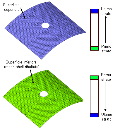

Sequenza di impilamento degli strati
Il programma individua il primo strato sulla faccia inferiore dello shell e l'ultimo strato sulla faccia superiore dello shell. Il capovolgimento della mesh inverte la sequenza di impilamento. Nelle immagini qui sotto la faccia inferiore è colorata in verde (il colore predefinito è arancione).
NOTA: Per i laminati asimmetrici, l'inversione della sequenza produce risultati diversi, mentre per i laminati simmetrici l'inversione della sequenza non altera i risultati.
Per i laminati asimmetrici, prima di eseguire l'analisi, accertarsi che la direzione di impilamento sia coerente per tutti gli shell e le facce.
