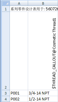

控制装饰螺纹线标注的列标题使用下面的语法:
$THREAD_CALLOUT@cosmetic_thread_feature_name
示例:
