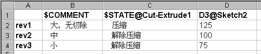

范例:
以下是一个系列零件设计表的范例,该表格生成了三种配置,每种配置都有备注,并压缩一个特征和控制一个尺寸。
在系列零件设计表中间不能包含任何标题为空白的行或列。SolidWorks 软件在到达标题单元格为空的行或列时会停止计算数据。标题为空的行或列中或者其后出现的资料将被忽略。
