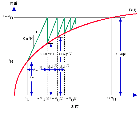

反復解析手法: MNR(修正ニュートン・ラプソン)スキーム(Iterative Solution Methods: Modified Newton-Raphson (MNR) Scheme)
この手法では、下の図のように正接剛性マトリクスが、各ステップの最初(または、スタディのプロパティで定義した時間)で形成されて分解され、反復中に使用されます。
