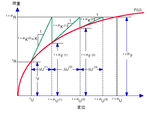

反復解析手法: NR(ニュートン・ラプソン法)スキーム(Iterative Solution Methods: Newton-Raphson (NR) Scheme)
この手法では、下の図のように正接剛性マトリクスが、特定のステップまでの各反復で生成されて分解されます。 NR 法は、高い収束率を持ち、その収束率は二次方程式です。 ただし、正接剛性は各反復で生成されて分解されるため、大きなモデルの場合は非常に高価になるので、他の反復法の方が有効かもしれません。
