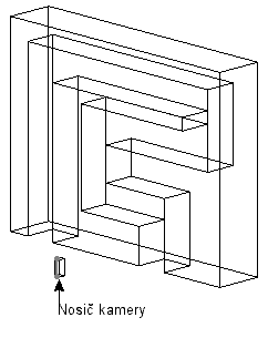

Pohyb kamery uzavřeným prostorem
Prvky této ukázkové animace:
  • Poloha kameryCílový bod jsou připevněny k nosiči kamery.
  • Možnost Nastavit klopení podle výběru je vybrána a pomocí horní plochy nosiče kamery je ovládáno Naklopení kamery.
  • Zorné pole je upraveno tak, aby zahrnovalo větší oblast než je průřez zobrazující všechny čtyři „stěny“ během animace.
  • Nosič kamery je skryt před přehráváním animace.
  •  Trasu tvoří hranice prvek odebrání vysunutím, který je skryt, aby vznikl uzavřený prostor.
