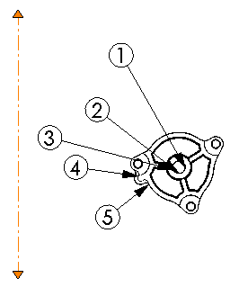

  1. 다음을 엽니다. install_dir\samples\whatsnew\drawings\cover1.slddrw.
  2. 자력선 Tool_magnetic_line_annotations.gif(주석 도구 모음) 또는 삽입 > 주석 > 자력선을 클릭합니다.
  3. 클릭하여 자력선의 시작점을 도면뷰의 왼쪽 아래로 배치합니다.
  4. 자력선의 다른 끝점을 위로 끌어 아래 도면과 비슷하게 보이도록 하고 클릭하여 끝점을 배치합니다.
    선이 수평, 수직 및 45° 각도 위치로 스냅되지만 아무 각도로나 배치할 수 있습니다.
  5. 자력선 PropertyManager에서 PM_OK.gif를 클릭합니다.
