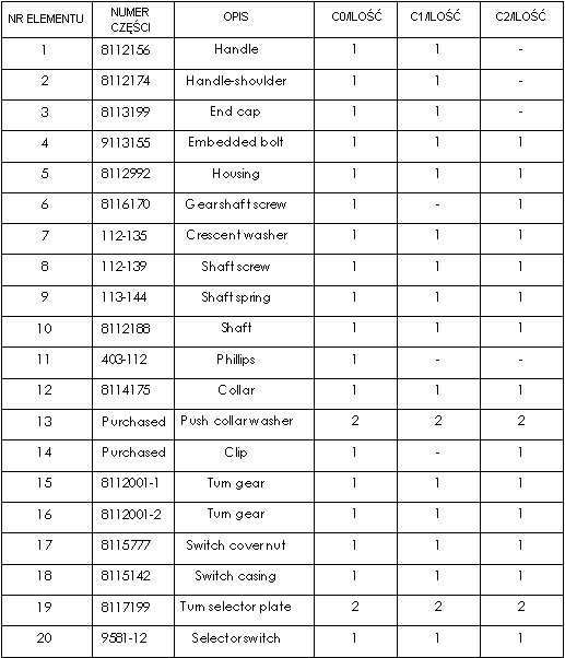

W rysunkach złożeń SolidWorks automatycznie wstawia do Listy materiałów (LM) numery elementów, ilość elementów, numery części i dostosowane właściwości. Możemy zakotwiczyć, przenieść, edytować i podzielić LM.
Kiedy wstawiamy odnośniki do rysunku, numery i ilość elementów w odnośnikach odpowiada numerom na Liście materiałów. Jeżeli złożenie ma więcej niż jedną konfigurację możemy wyświetlić listę ilości komponentów dla wszystkich konfiguracji lub wybranych konfiguracji.
Można tworzyć listy materiałów (LM) w plikach złożeń i plikach części wieloobiektowych. Można wstawiać LM zapisaną wraz ze złożeniem do rysunku odniesienia. Nie ma konieczności uprzedniego tworzenia rysunku.
