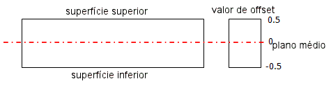

Você pode alinhar a malha às faces superior, média ou inferior da casca. Para alinhar a malha a uma superfície de referência, você pode digitar um valor de offset. Por padrão, a malha é sempre alinhada à face média da casca.
O PropertyManager de Definição de casca tem as seguintes opções:
Superfície média
Alinha a casca com a superfície média da casca
Superfície superior
Alinha a casca com a superfície superior da casca
Superfície inferior
Alinha a casca com a superfície inferior da casca
Especificar razão
Alinha a malha a uma superfície de referência definida por um valor de offset que é uma fração da espessura total. A imagem mostra o significado dos valores de offset positivos e negativos.

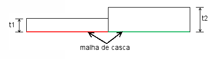

Por exemplo, para modelar cascas adjacentes com espessuras diferentes de maneira que suas faces inferiores coincidam, você pode criar as duas superfícies usando a opção Superfície inferior.
