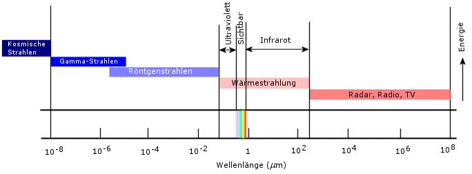

Wärmestrahlung ist die Wärmeenergie, die von Körpern aufgrund ihrer Temperatur in Form von elektromagnetischen Wellen ausgestrahlt wird. Alle Körper mit Temperaturen über dem absoluten Nullpunkt geben Wärmeenergie durch Strahlung ab. Weil sich elektromagnetische Wellen auch im Vakuum fortbewegen, ist kein übertragendes Medium für die Strahlung notwendig. Die folgende Abbildung zeigt in Wellenlängen den Bereich der Wärmestrahlung im Vergleich mit Strahlung, die auf andere Weise abgegeben wird (Röntgenstrahlen, g-Strahlen, Höhenstrahlen usw.).
