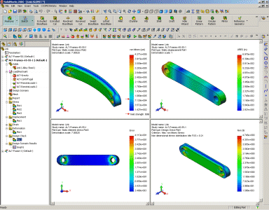

複数の結果を分割ウィンドウに同時に表示することができます。また、異なるデザイン スタディ間で結果をプロットして比較することもできます。結果比較(Compare Results)ツールは、一個以上のスタディで、プロットを比較するために、他の方法を提供します。
複数の結果を分割ウィンドウに表示するには:
  1. スタディの実行後に、グラフィックス領域を 4 つの面に分割します。
  1. いずれかの面の内側をクリックし、目的のスタディのプロットを定義します。
アクティブな面にプロットが表示されます。
  1. 他の面の内側をクリックしてアクティブにし、同じスタディ内の他のプロットを定義します。
  2. アクティブな面にプロットが表示されます。
  3. プロットの定義を編集するには、プロットが表示される面の内側をクリックし、プロットの定義を編集します。
異なるスタディからの結果を同時に表示するには:
  1. 目的のスタディの実行が正常に完了すれば、グラフィックス領域を分割します。
  2. いずれかの面の内側をクリックしてアクティブにします。
  3. スタディからの結果プロットを定義します。
  1. もう 1 つの面をアクティブにし、もう 1 つのスタディからの同じ結果のプロットを定義します。
最大で、異なる 4 つのスタディから 4 つのプロットを定義することができます。
