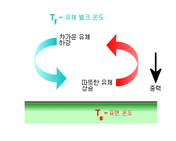

대류 매커니즘를 다음과 같이 설명할 수 있습니다. 뜨거운 면에 인접한 유체 층의 온도가 상승함에 따라 그 밀도는 감소하고(일정 압력에서, 밀도는 온도와 반비례) 부유하게 됩니다. 면 근처의 차가운(더 무거움) 유체는 따뜻한 유체와 교체되어 순환 형태를 이룹니다.

자연(자유) 대류
고체면에 인접한 유체의 운동은 고체와 유체 간 온도의 차이로 인해 유체의 밀도에 변화가 생김으로써 발생하는 부력에 의해 유발됩니다. 뜨거운 평판이 공기 중에 냉각을 위해 노출되었을 때 평판 면에 인접한 공기 분자는 점차 따뜻해지면서 밀도가 감소되어 위로 상승하게 됩니다.
