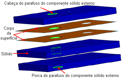

  • Série de parafusos. Selecione para aparafusar mais de dois componentes. Para estudos não lineares, é possível aparafusar mais de dois componente sólidos.
. Selecione as faces cilíndricas de corpos sólidos, ou arestas circulares de superfícies de casca, dos componentes do meio. Para estudos não lineares, selecione uma face cilíndrica de um corpo sólido.
  • Parafuso simétrico. Se um ou mais planos de simetria cruzarem o parafuso, você pode definir um parafuso simétrico.
Geometria de referência . Para parafusos de meia simetria, selecione o plano ou face plana da simetria.
Se você usar parafusos simétricos, insira 1/2 ou 1/4 do valor total de pré-carregamento e 1/2 ou 1/4 da massa total do parafuso, conforme o tipo de simetria. Além disso, quando você lista forças de parafuso após executar um estudo, os resultados são 1/2 ou 1/4 da força total.
