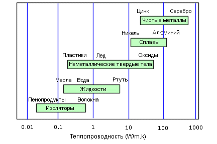

На этом рисунке показывается диапазон значений для теплопроводности жидкостей, неметаллических твердых тел и чистых металлов при нормальных температуре и давлении.
