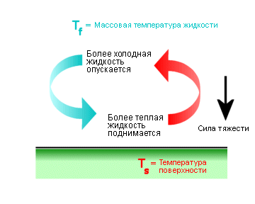

Данный механизм конвекции может быть объяснен следующим образом: по мере того, как слой жидкости, соседствующий с горячей поверхностью, становится теплее, его плотность уменьшается (при постоянном давлении плотность обратно пропорциональна температуре) и он становится всплывающим. Более холодная (более тяжелая) жидкость около поверхности замещается теплой жидкостью и формируется структура циркуляции.

Естественная (свободная) конвекция
Движение жидкости или газа, примыкающих к поверхности твердого тела, вызывается силами выталкивания, на которые оказывает влияние изменение в плотности жидкости или газа благодаря разнице температур между твердым телом и жидкостью или газом. Когда горячая пластина оставлена остывать на воздухе, частички воздуха, соприкасающиеся с поверхностью пластины, нагреваются, их плотность уменьшается и потому они движутся вверх.
