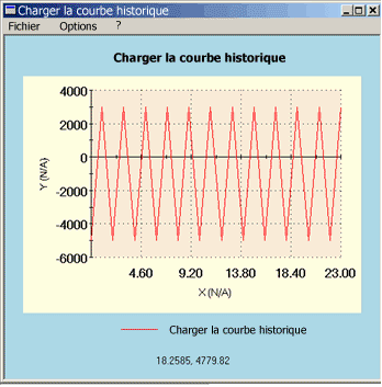

Evénements à amplitude variable
Un événement de fatigue à amplitude variable est un enregistrement d'historique de chargement définissant l'historique de fluctuation d'un chargement. Les valeurs de temps ne jouent aucun rôle pour les études de fatigue qui comporte un seul événement à amplitude variable. Dans ce cas, il convient de définir la séquence d'amplitude. Lorsque les études comportent plusieurs événements de fatigue à amplitude variable, des valeurs de temps sont nécessaires pour chacun des enregistrements que vous voulez mettre en corrélation avec les autres événements de chargement.
Nombre de répétitions
