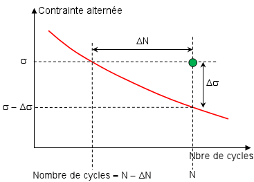

Supposons que vous exécutez une analyse statique et définissez une étude de fatigue dans laquelle l'analyse statique est le seul événement qui intervient N fois. Considérez la courbe S-N pour le matériau comme indiqué :
Le programme, en fonction du rapport des contraintes, détermine une contrainte alternée à partir de la valeur de contrainte à chaque nœud de l'étude statique.
Dans le diagramme ci-dessus, le point vert représente la contrainte alternée (coordonnée Y) et le nombre de cycles où se produit l'événement (coordonnée X) pour un nœud. L'un des trois résultats suivants peut être obtenu à chaque nœud :
  • Le point se trouve au-dessus de la courbe. La ruine par fatigue est prévue à cet emplacement.
  • Le point se trouve au-dessous de la courbe. La ruine par fatigue ne se produit pas à cet emplacement.
  • Le point se trouve en dehors de l'intervalle de la courbe S-N. La contrainte alternée corrigée la plus élevée dans le modèle doit se trouver dans l'intervalle de contraintes de la courbe S-N. Le nombre de cycles (N) doit, lui aussi, se situer dans l'intervalle de cycles de la courbe S-N. Sinon, à la place d'un point d'intersection, le programme utilise le point d'arrivée de la courbe S-N.
Par souci de simplification, nous n'avons pas tenu compte des scénarios dans lesquels plusieurs courbes S-N et plusieurs événements sont définis pour un matériau.
Ce tableau décrit le Nombre de cycles avant ruine, l'Endommagement et le Coefficient de sécurité
Tracés de fatigue Description Relation Remarques
Nombre de cycles avant ruine Le nombre de cycles provoquant une ruine à un certain endroit du modèle. Dans le diagramme, il s'agit de l'intersection entre la ligne horizontale pour σ et la courbe S-N. Nombre de cycles avant ruine = N - ΔN
