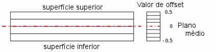

Offsets para compostos
Você pode controlar a posição de um laminado composto ou pilha em relação à sua superfície. Se selecionar a opção relevante você não precisa considerar a folga entre superfícies com diferentes espessuras de casca na geometria. O PropertyManager de Definição de casca para compostos contém as seguintes opções:
Superfície média
Posiciona o meio da pilha no corpo de superfície.
Superfície superior
Posiciona o topo da pilha no corpo de superfície.
Superfície inferior
Posiciona a base da pilha no corpo de superfície.
Especificar razão
Posiciona a parte da pilha definida por um valor de offset, que é uma fração da espessura total, medido da superfície média até a superfície de referência. A figura representa os valores de offset positivos e negativos.
Por exemplo, considere um eixo oco escalonado, feito de duas diferentes pilhas de compostos.
Você cria duas superfícies usando o raio interno do eixo e seleciona a opção Superfície inferior. Isso elimina a necessidade de redefinir a geometria toda vez que você alterar o número de camadas ou a espessura dos laminados.
