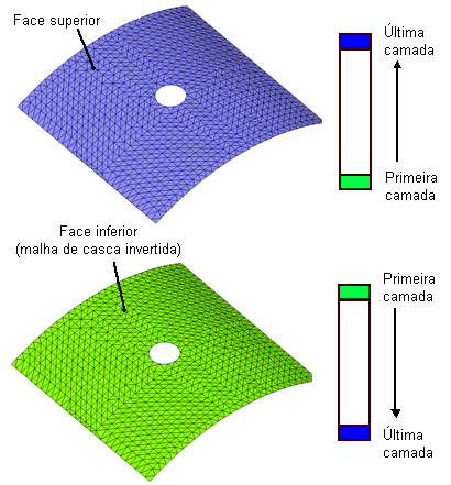

Sequência de empilhamento das camadas
O programa localiza a primeira camada na face inferior da casca e a última camada na face superior da casca. A inversão da malha inverte a sequência de empilhamento. Na imagem abaixo, a face inferior está indicada em verde (a cor predeterminada é o laranja).
para laminados assimétricos, inverter a sequência produz diferentes resultados, o que não acontece com a inversão de laminados simétricos.
Para laminados assimétricos, antes de executar a análise, certifique-se de que a direção do empilhamento é consistente em todas as cascas e faces.
Direção de empilhamento dos modelos com várias faces e/ou cascas (a cor laranja representa a face inferior da casca):
Direção de empilhamento inconsistente nas faces
Direção de empilhamento consistente em todas as faces
Nos modelos, os elementos de casca são invertidos em algumas faces para tornar a direção do empilhamento consistente em todas as faces.
