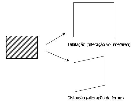

Este critério leva em consideração a parte de energia de distorção da energia de deformação total que é armazenada devido ao carregamento. A energia de distorção é a parte da energia de deformação que causa alteração de forma. A outra parte é a energia de dilatação, que causa a alteração de volume (alteração de área, no caso bidimensional) devido ao carregamento.
A figura ilustra a diferença entre dilatação e distorção quando um modelo 2D é carregado.
