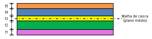

  • Um laminado assimétrico tem uma disposição assimétrica de camadas na superfície média. Esta é a opção de composto mais geral. A ilustração mostra um esquema de um laminado assimétrico com cinco camadas. Cores diferentes representam as diferentes propriedades de material e orientações. A malha da casca é criada no plano médio.

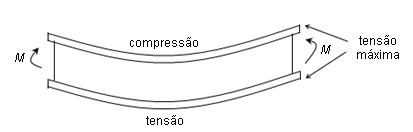

  • O composto sanduíche é um caso especial de laminado simétrico com três camadas. Esses laminados podem ser usados quando é necessária uma resistência mais alta a cargas de curvatura. Recomenda-se que as duas camadas externas sejam mais rígidas, resistentes e finas do que a camada do meio.
    Normalmente, o núcleo é mais leve para reduzir a massa total e tem um módulo de elasticidade de cisalhamento alto para resistir ao deslizamento das coberturas.
