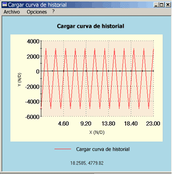

Sucesos de amplitud constante
Todos los ciclos de un suceso de amplitud constante tienen las mismas tensiones alternas y medias. Un suceso de fatiga de amplitud constante se define completamente mediante una tensión alterna, una tensión media (o relación de tensión) y la cantidad de ciclos. Un suceso de fatiga puede hacer referencia a uno o varios estudios estáticos o a un paso de solución determinado de un estudio de historia-tiempo dinámico modal o no lineal. El software calcula los niveles de tensión alterna más graves para cada suceso.
Ejemplo de suceso de amplitud constante
Sucesos de amplitud variable
Un suceso de fatiga de amplitud variable es un registro de historial de cargas que define el historial de fluctuación de una carga. Los valores de tiempo no tienen ningún rol en los estudios de fatiga con un solo suceso de amplitud variable. En este caso, es apropiado definir la secuencia de amplitud. En el caso de los estudios con más de un suceso de fatiga de amplitud variable, los valores de tiempo son necesarios para que cada registro se correlacione con otros sucesos de carga.
