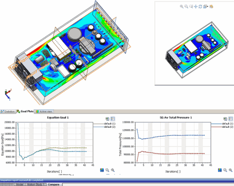

La herramienta Compare Configuration Mode facilita comparar la configuración y los resultados de los análisis de flujo de fluidos. Puede aprovechar estos resultados para mejorar la eficacia de sus diseños.
Con la herramienta Compare Configuration Mode (disponible en la pestaña Comparar) puede comparar:
  • Datos de entrada de distintos proyectos.
  • Resultados de varios proyectos procedentes de distintas configuraciones. Se utiliza un asistente para mostrar los datos de diferentes configuraciones en modo de vista 3D.
Hay disponible comparación numérica y gráfica.
