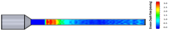

Al utilizar la operación Particle Study, Erosion Plot le permite visualizar la distribución de la tasa de acumulación de erosión en una superficie. Esto es especialmente útil para los aspectos de flujo de dos fases en interacciones de paredes de partículas.
Además de los parámetros integrales de erosión y acumulación de partículas, SolidWorks Flow Simulation 2013 introduce parámetros locales de erosión y acumulación, que le permiten realizar evaluaciones detalladas cuantitativas y cualitativas de flujos de dos fases, especialmente en estudios de interacción de paredes de partículas.
