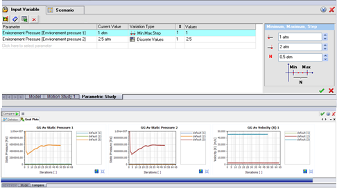

El Parametric Study Mode permite a los diseñadores ejecutar automáticamente varios análisis de flujos de fluidos e investigar los resultados posteriormente para determinar el mejor diseño. Gracias a este modo, la evaluación de escenarios de diseño es más intuitiva para el usuario.
Para crear un estudio paramétrico, haga clic en la barra de herramientas Parametric Study o haga clic con el botón derecho del ratón en una condición de contorno y seleccione Parametric Study.
Utilizando el nuevo estudio paramétrico los diseñadores pueden abordar un vasto número de problemas. La nueva interfaz fácil de utilizar le permite:
  • Configurar una variable de entrada como condición de contorno (datos de entrada), una cota o relación de posición del modelo, y un parámetro de tabla de diseño.
  • Configurar parámetros de salida como objetivos del estudio.
  • Mostrar un informe de objetivos comparados que puede exportar a Excel.
