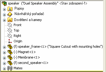

V dokumentech dílů, sestav a výkresů a ve správci ConfigurationManager dílů a sestav můžete zobrazit popisy konfigurací součásti ve stromu FeatureManager.
Ve výchozím nastavení jsou popisy konfigurací součástí a popisy konfigurací součástí stejné a nejsou zobrazeny. Musíte určit nové popisy konfigurace součásti, aby se zobrazily ve stromu FeatureManager. Popis konfigurace součásti můžete měnit v souboru dílu.
Postup pro zobrazení popisů konfigurace součásti:
  • V horní části stromu FeatureManager klepněte pravým tlačítkem myši na název dílu, sestavy nebo výkresu a vyberte možnost Zobrazení stromu > Zobrazit popisy konfigurací součástí.
