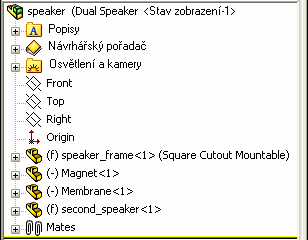

Zobrazit názvy konfigurací součástí
Názvy konfigurací součástí můžete zobrazit ve stromu FeatureManager.
Postup pro zobrazení názvů konfigurace součásti:
  • V horní části stromu FeatureManager klepněte pravým tlačítkem myši na název dílu, sestavy nebo výkresu a vyberte možnost Zobrazení stromu > Zobrazit názvy konfigurací součástí.
    Strom FeatureManager zobrazí názvy konfigurace součásti.
