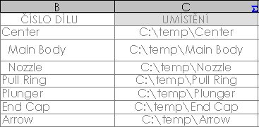

V rovnicích tabulky lze kombinovat vlastnosti.
V tomto příkladě zobrazíme umístění souboru součásti v tabulce kusovníku zkombinováním vlastností SW-název složky a SW-název souboru.

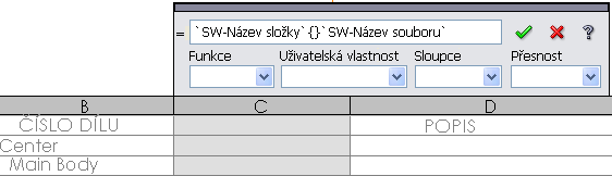

  1. Podle potřeby přidejte nový sloupec a pojmenujte ho.
  2. Klepněte do buňky nebo na záhlaví sloupce v tabulce a jako Typ sloupce vyberte Rovnice.
  3. Klepněte na nástroj Rovnice .
  4. V dialogu klepněte na Uživatelské vlastnosti a vyberte SW-název složky.
  5. Jako Přesnost vyberte Obecný formát, čímž se přidá sada prázdných složených závorek {}.
    Tuto obecnou hodnotu přesnosti musíte použít k řetězení hodnot obou uživatelských vlastností.
  6. Jako Uživatelské vlastnosti vyberte SW-název souboru a klepněte na .
    Rovnici lze upravit klepnutím na značku rovnice v pravém horním rohu.
