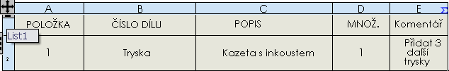

Pomocí logického operátoru IF lze vygenerovat záznamy do tabulky na základě testovací podmínky.
V tomto příkladě vytvoříte sloupec kusovníku pro komentář pomocí výpočtu založeného na hodnotě množství.
  1. Podle potřeby přidejte nový sloupec a pojmenujte ho.
  2. Klepněte do buňky nebo na záhlaví sloupce v tabulce a jako Typ sloupce vyberte Rovnice.
  3. Klepněte na nástroj Rovnice .
  4. Jako Funkce zvolte IF.
  5. S kurzorem v závorkách vyberte jako Sloupce MNOŽ..
    Položka Sloupce obsahuje všechny sloupce v tabulce. Výběr položek z tohoto seznamu umožňuje výpočty založené na hodnotách sloupce.
  6. Zadáním řetězců a záhlaví sloupců dokončete definici výpoežu, aby vypadala následovně: IF('MNOŽ.'=1;"Add "'MNOŽ.'+2" more " 'ČÍSLO DÍLU';"Standard").
    Tato definice testuje hodnoty sloupce množství. Pokud je množství nula, nebo větší než jedna, zobrazí se řetězec Standard. Pokud je množství jedna, zobrazí se řetězec Add 3 more parts .
  7. Klepněte na .
