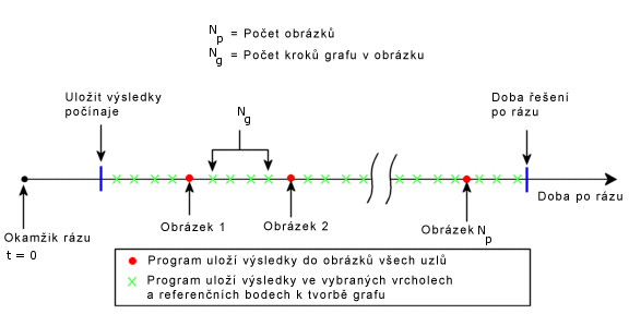

Nastavuje časové okamžiky, ve kterých program uloží schémata výsledků (pro všechny uzly) a grafy (ve vybraných vrcholech a referenčních bodech).
Uložit výsledky počínaje s Toto představuje první okamžik, kdy program začne ukládat výsledky. Výchozí hodnota je 0, což znamená, že program ukládá data od okamžiku prvního rázu. Tento parametr použijte po prvním spuštění a zadejte tak časový úsek, na který se chcete na základě úvodních výsledků zaměřit.
Počet obrázků Nastavuje počet obrázků, které program uloží. Obrázky výsledků se ukládají ve všech uzlech. Obrázky se rovnoměrně rozmístí po celém období ukládání výsledků (čas zahájení ukládání výsledků určuje volba Doba řešení po rázu).
Seznam čidel V nabídce je možné vybrat čidla dat simulace, která hlásí data závislá na pracovním postupu. Volba Čidla všech sledovaných dat v nabídce vybírá vrcholy a body definované v čidlech dat závislých na pracovním postupu. Program při spuštění studie ukládá upravené grafy časového vývoje pro vybrané vrcholy a body.
Počet kroků grafu v obrázku Nastaví počet intervalů grafu pro nákresy výsledků. Celkový počet bodů dat pro každý graf je roven  počtu obrázků násobenému počtem kroků grafu v obrázku.
Pokud vyberete alespoň jeden vrchol nebo referenční bod, budou grafy dostupné pouze na vybraných místech. Každý graf bude mít (počet obrázků Np * počet kroků grafu v obrázku Ng) bodů dat. Pokud žádné vrcholy ani referenční body nevyberete, grafy budou dostupné ve všech uzlech v nižším rozlišení. Každý graf bude mít (počet obrázků Np) bodů dat.
Následující obrázek znázorňuje různé parametry ve správci PropertyManager Možnosti výsledků.
